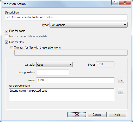

  5. Geçiş Eylemi iletişim kutusunda, eylem için bir Tip seçin:
    • Yorum. Geçiş Yorumu için bir yorum yazın.
      Bu eylem tipi yalnızca Otomatik geçiş için geçerlidir.
    • Revizyon Ekle. Revizyon Yorumu için bir yorum yazın.
    • Değişken Ayarla. Sürüm Yorumu için bir yorum yazın.
    Sürüm Yorumu bir geçişte ayarlanan tüm değişken eylemleri için paylaşılır.
