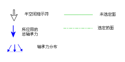

轴承载荷在相接触的圆柱面间或壳体边线间产生。
在大多数情况下,接触面或边线的半径相同。轴承力在接触界面生成非均匀压力。您可在相应半空间中在正弦变化和抛物线变化之间进行选择,如图中所示。
内容
程序沿圆柱面的横断面或壳体的边线以径向非均匀地分布所应用的轴承载荷。
