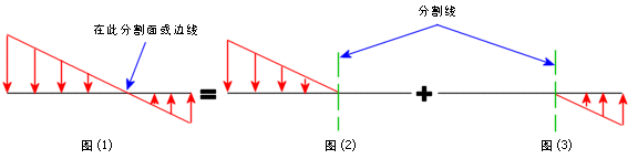

力方向发生变化的非均匀分布
如果指定的分布使得力在边线或面的某个部分上改变方向(如图中所述),程序会将力的绝对值之和设定为等于在 PropertyManager 中指定的值。
当应用方向会发生变化的非均匀力时 [图 (1)],将载荷实体在力的方向发生改变的位置处加以分割,并在两个步骤中应用力 [图 (2) 和 图 (3)]。
