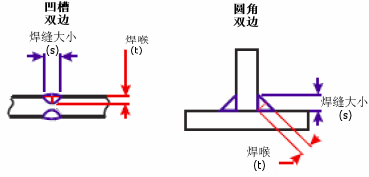

圆角焊接
以正确的角度焊接两个金属零件的三角焊接。
边线焊接 PropertyManager 中定义的所有圆角焊接都有 450 的配置。
坡口焊接
在两个金属零件之间的预成型开口或坡口中实施的焊接。
边线焊接 PropertyManager 中定义的坡口焊接可以代表所有边线对边线焊接类型(无坡口对接,V、J、U 条件)。

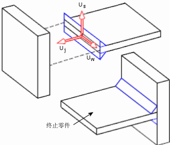

局部焊接接点坐标系
程序会针对终止零件的交叉边线上的所有网格节点计算边线焊接结果。 这些结果的计算根据在每个节点所建立的局部坐标系而执行(如图所示)。
  • 曲面法向,Us:轴与终止零件的壳体的上曲面正交。
  • 焊接接点法向,Uj:轴与终止零件的交叉壳体边线正交,并朝向远离零件的方向。
  • 焊接轴,Uw:轴与焊缝的方向平行。其方向由 Uw = Us x Uj 定义。
焊缝大小
坡口焊接的接头焊透深度的尺寸 (s)。圆角焊接的根部到尖端的距离(焊脚)。
焊喉
从焊接的根部到焊接的面的最小距离 (t)。

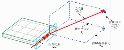

接点法向力
焊接力的一个分量 (Tj),沿焊接接点法向轴 Uj 方向,与终止零件的交叉壳体边线正交。
剪切-焊接轴力
焊接力的一个分量 (Tw),沿局部焊接轴 Uw 方向,与焊缝平行。
剪切-曲面法向力
焊接力的一个分量 (Ts),沿局部曲面法向轴 Us 方向。
折弯动量
相对于局部焊接轴 Uw 施加的动量 (Mw)。 单位以力矩/单位焊接长度提供。
