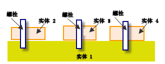

  • 构成子模型的所选实体不得与未选中实体共享接头。 例如,如下管道装配体并非为合适的父模型。 两个零件的子模型通过螺栓连接至排除的第三个零件。
