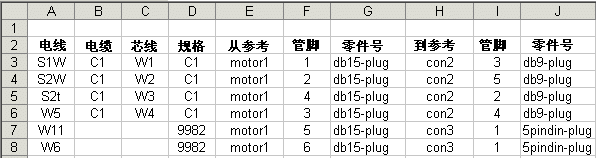

范例
以下是一个电缆装配体的 Excel 文件示例,该电缆装配体包含两条电线,分别是 W11W6,一根带有 S1WS2WS2tW5 四条芯线的电缆 C1。电缆和两条电线从一个接头开始(motor1,零件号 db15-plug)。 四条电缆芯线连接到第二个接头(con2,零件号 db9-plug)。 两条单个电线连接第三个接头(con3,零件号 5pindin-plug)。
