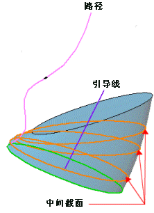

随路径和第一引导线变化
 选择 随路径和第一条引导线变化,中间截面的扭转由路径到第一条引导线的向量决定。 在所有中间截面的草图基准面中,该向量与水平方向之间的角度保持不变。
随第一和第二引导线变化
 选择 随第一条和第二条引导线变化,中间截面的扭转由第一条到第二条引导线的向量决定。 在所有中间截面的草图基准面中,该向量与水平方向之间的角度保持不变。
