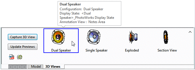

要访问 3D 视图选项卡,请单击 SOLIDWORKS 窗口底部的 3D 视图选项卡:
一个可调整大小的窗格将显示在屏幕底部。 它包含的 3D 视图控件具有以下功能:

捕获 3D 视图可打开捕获 3D 视图 PropertyManager,您可在此指定 3D 视图名称、配置、显示状态和要捕获的注解视图。
捕获 3D 视图还可捕获关于文件的信息,包括爆炸、模型断开视图、缩放等级、视图方向、视图方向、截面视图以及来自前导视图工具栏中的隐藏/显示项目下拉列表的当前设置。
当您捕获 3D 视图时,视图名称和预览将添加至 3D 视图选项卡。 要查看视图细节,请将指针悬停在预览上方。 要切换视图,请双击视图。 视图会出现轮廓,图形区域的显示将更改为所选视图。
当对模型进行尺寸修改等更改时,请单击更新预览以更新预览图像/缩略图。

要图形区域中留出更多空间,请单击 3D 视图选项卡右上角的 3D 视图窗格将折叠,留下代表此 3D 视图的缩略图。 将指针悬停在缩略图上时会显示相同的细节,其中包括较大的预览图像。
