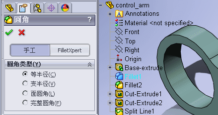

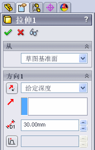

PropertyManager
SOLIDWORKS 中的大部分草图、特征以及工程图工具在左侧窗格中打开一个 PropertyManager。 PropertyManager 显示实体或特征的属性,这样您可指定属性而没有对话框盖住图形区域。

Manager(管理器)显示
您可单击 SOLIDWORKS 窗口左侧窗格底端的标签在 FeatureManager 设计树、PropertyManager、ConfigurationManager 以及 DisplayManager 之间切换。
您可分割窗格以显示一个以上管理程序或一个管理程序的多个复制件。
当您处于 PropertyManager 中时,您可单击以同时查看弹出的 FeatureManager 设计树。
