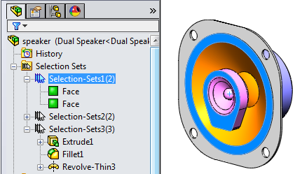

您可以在一个模型或工程图中选择多个实体并将选定内容另存为可在任何时候返回的选择集。
当您创建选择集时,系统会将其保存在 FeatureManager 设计树的选择集 文件夹中。
选择集 文件夹的自动显示可在隐藏/显示树项目下的工具 > 选项 > 系统选项 > FeatureManager 中启用。
