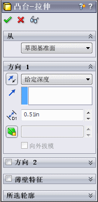

Property Manager 是为许多 SOLIDWORKS 命令设置属性和其他选项的一种手段。
PropertyManager 出现在图形区域左侧窗格中的 PropertyManager 标签 上。 它在您选择在 PropertyManager 中所定义的实体或命令时打开。 您可在 工具 > 选项 > 系统选项 > 一般 中选择它是否在其它情况下打开。
标题栏 特征图标 solid_bodies.png 和特征名称(如 拉伸1)(只读)。
按钮
确定 接受选择、执行命令、及关闭 PropertyManager。
cancel.png 取消 忽略任何选择并关闭 PropertyManager。
预览 显示特征的预览。
帮助 打开相应的帮助主题。
保持可见 将 PropertyManager 钉住为打开。
back.png 上一页 返回到上一步。
下一页 转到下一步。
undo.png 撤消 撤消先前操作。
邮件信息
一文字框指引您到下一步,常常列举实施下一步的各种方法。
组框 一组相关按钮、列表框、及选择框,带有组标题(如方向 1),并可以扩展 或折叠
选择框 在图形区域或 FeatureManager 设计树中接受选择。当处于活动时,框为粉红色。当您在选择框中选择一项目时,所选项在图形区域中高亮显示。若想从框中删除选择,用右键单击并选择删除(针对一项)或选择清除选择(针对所有项)。
弹出的 FeatureManager 设计树
在 PropertyManager 标题栏中单击以在图形区域中显示弹出的 FeatureManager 设计树。
竖直和水平控制
当您生成新文档时,PropertyManager 以最佳宽度打开。您可前后拖动分割 PropertyManager 和图形区域的分割线以重新调整其宽度。此将在最佳宽度时捕捉到位以供显示 PropertyManager。
分割栏可让您分割左面板以显示 PropertyManager、FeatureManager 设计树、ConfigurationManager 以及第三方标签的任何组合。当指针变成 时,将横向分割条往下拖动。如要回到单一窗格面板,双击分割条或将分隔条拖动到面板之上。
浮动和定位 PropertyManager
要浮动 PropertyManager,从定位位置拖动其标题栏。 一旦浮动后,您可将 PropertyManager 拖动到 SOLIDWORKS 窗口上或以外的任何地方。
要停靠浮动的 PropertyManager 窗口:
  • 在将 PropertyManager 拖动到 SOLIDWORKS 窗口上时,将指针移到定位图标上:
    左上方定位为选项卡
    在图形区域中左上方定位
    左下方定位
    右下方定位
双击浮动的 PropertyManager 窗口中的标题栏以返回到上次定位位置。
