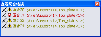

您可在装配体中显示一个所有有问题的配合的列表。从列表中选取配合以显示配合标注。
要显示一个有问题配合的列表:
  1. 执行以下操作之一:
    • 用右键单击包含有问题的配合的任何零部件,然后单击查看配合错误
    • 单击状态栏中的配合状态(fm_exclamation_point.png过定义无法找到解)。
    将出现 查看配合错误 窗口。
    在图形区域中,有问题的配合中所涉及到的零部件稍微透明。 未涉及到的零部件则隐藏。
  2. 在窗口中:
    1. 将指针移到某个配合上。
      工具提示说明配合警告或错误。配合几何体在图形区域中高亮显示。
    2. 选择一个或多个配合。
      为选定配合出现标注。每个配合都有一个标注,带有指向配合实体的引线。
