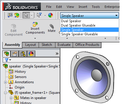

凭借配置工具栏,您可在无需更改 FeatureManager® 设计树中的选项或使用指定配置对话框的情况下切换配置。
“配置”工具栏提供模型配置的下拉列表。
要显示此工具栏,请单击工具 > 自定义。 在自定义对话框的工具栏选项卡上,选择配置
对于其他工具栏,您可以分离“配置”工具栏并将其放在图形区域或另一台监视器的任意位置。
