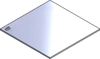

  1. 打开 install_dir\samples\whatsnew\parts\pattern.sldprt
  2. 在 FeatureManager 设计树中,选择放样 1,然后单击编辑特征
  3. 放样 PropertyManager 的选项中,清除合并结果,然后单击
    在 FeatureManager 设计树中,因阵列失败,填充阵列 1 与错误图标 一同显示。

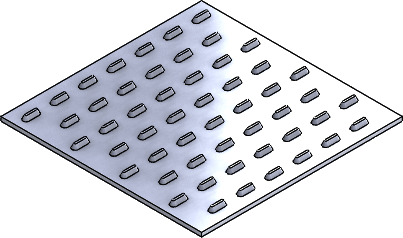

  4. 在 FeatureManager 设计树中,选择填充阵列 1,然后单击编辑特征
  5. 填充阵列 PropertyManager 中:
    1. 特征和面要阵列的特征 中,单击右键并单击清除选择
    2. 实体中,对于要阵列的实体/曲面实体,请在图形区域选择放样 1
    3. 单击
      通过为源特征替换实体成功完成阵列。
