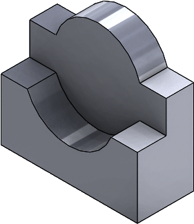

如果轮廓与模型完全相交,您可以使用开环轮廓切除模型。
您可以将开环轮廓用于给定深度或完全贯穿所有切除。

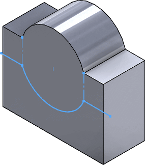

  2. 在 FeatureManager 设计树中,选择草图 2
    草图两边均与模型相交。
  3. 单击拉伸切除(特征工具栏)或插入 > 切除 > 拉伸
  4. 在 PropertyManager 的方向 1 中,将深度 设为23
