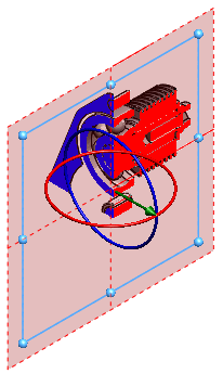

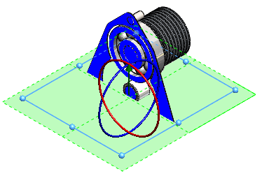

| 分区 |
通过选择一个或多个区域来选择要定义剖面视图的平面。 由选定基准面或面的交点以及模型的边界框来定义分区。 |
| 1 个剖切面已选定的分区剖面方法 |
| 2 个剖切面已选定的分区剖面方法 |
| 3 个剖切面已选定的分区剖面方法 |
| 分区剖面方法 |
