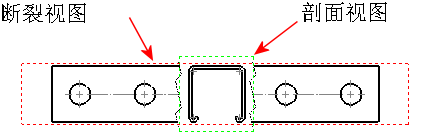

使用断裂视图的旋转剖面视图
您可将断裂视图与一个或多个剖面视图组合来生成旋转剖面视图。
图象承蒙 D & M Education, LLC. 提供。
| 生成剖面视图并将之与断裂视图对齐。 |
| 隐藏您用为源视图的视图来切除剖面,或者将之从工程图图纸移开。 关于详细信息,请参阅隐藏和显示视图。
| 使折断线缝隙大小足以容纳剖面视图。 |
| 将剖面视图拖动到缝隙中,使之层叠于断裂视图之上。 |
