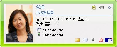

您可以在 Windows 檔案總管以及 Enterprise PDM 資料保險箱的 SOLIDWORKS 視圖中看到使用者快顯視窗。
若要檢視 Windows 檔案總管中的使用者快顯:
會顯示一個視窗,其中包含關於取出檔案之使用者的資訊。
根據已加入至使用者屬性的資訊量以及對網路的組態程度,卡片上會提供下列使用者特有資訊:
