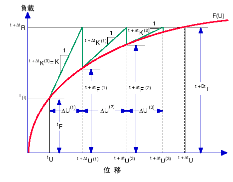

目前有多種不同的演算法可用來執行上述迭代。以下為兩種 Newton 類型方法的扼要說明:
迭代解方法 - Newton-Raphson (NR) 法
在本演算法中,在特定步階期間的每個迭代中,都會組合和分解切線勁度矩陣,如下圖所示。NR 法的收斂速度較高,為二次收斂速度。但是,由於切線勁度會在每個迭代中組合與分解,所以對於大模型而言十分昂貴,此時最好改用另一個迭代法。
迭代解方法 - Modified Newton-Raphson (MNR) 法
在本演算法中,於每個步階一開始 (或依專題屬性定義指定),都會組合和分解切線勁度矩陣,而且在整個迭代中都會用到它,如下圖所示。
