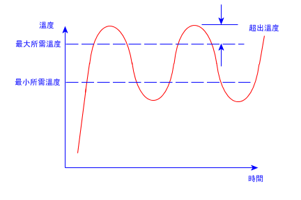

如果熱功率或熱通量的為正值,當感測器 (頂點) 的目前溫度低於最低所需溫度時,則在下個求解步階中,裝置就會啟動加熱。反之,則加熱條件為關閉狀態。
如果熱功率或熱通量的值為負值,當感測器 (頂點) 的目前溫度高於最低所需溫度時,則在下個求解步階中,裝置會啟動其冷卻器的作用。反之,則冷卻條件為關閉狀態。
如果恆溫器正常運作,則在充分的求解時間內,於恆溫器位置上的溫度與時間關係圖應如下圖所示呈上下波動。如果界限的其中一邊或兩邊的超出溫度大,需以較小的時間步階來修改專題屬性,並重新執行專題。

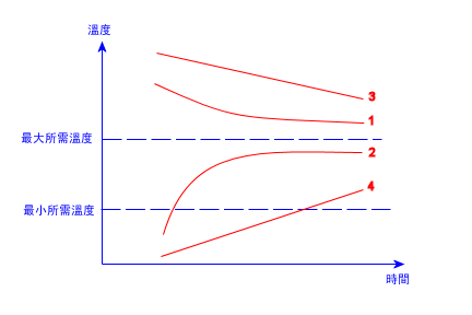

如果恆溫器位置的溫度等於所需範圍外或內的某個溫度 (如曲線 1 和 2),則指定的恆溫器不會發揮控制熱源的作用。需變更熱源、其他熱負載或拘束、材料屬性或恆溫器的位置。
如果恆溫器位置的溫度趨近於溫度界限的一端,在圖上呈一斜線但未超出界限 (如曲線 3 和 4),請增加求解時間,然後重新執行此專題。
