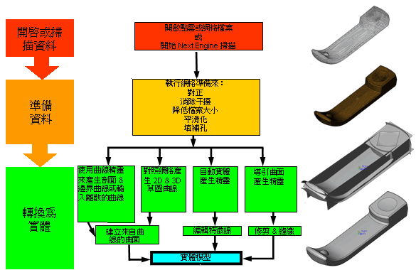

使用 SOLIDWORKS 軟體的 ScanTo3D 功能,就可以開啟來自任何掃描器的掃描的資料 (網格或點雲檔案),或是來自數學軟體的曲線資料,還可以準備資料,然後將其轉換為曲面或實體模型。
當您開啟掃描資料時,您可以將其開啟為新的零件文件,或將其輸入至目前使用中的零件文件。 按一下選項對話方塊中的開啟並設定選項。
ScanTo3D 大大地降低了從非數位資料建立複雜 3D 模型所需的時間。 設計人員可以使用 ScanTo3D 來達成各種不同的目的:

ScanTo3D 過程的概要
