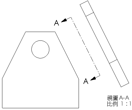

視圖標示文字的範例

於視圖上方顯示標示 選取此選項以顯示視圖上方的標示。
包括新視圖的位置標示 選取此選項以自動將位置標示加入輔助視圖及視圖箭頭。
標示選項的範例
