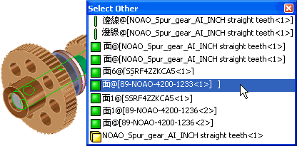

    • 游標的形狀變為 pointer_Select_Other.gif,且會在游標下出現包含圖元 (面、邊線、次組合件等等) 的清單方塊,並以遇到的順序先後列出。圖示會顯示圖元的類型(面、邊線等等)。
    • 將游標在清單上的項次移動,以在圖面中強調顯示相對應的項次。
    • 要捲動清單,按一下 Tab 或滾動滑鼠中間鍵。
    • 您可以用滑鼠右鍵按一下模型,以隱藏面、顯示其他隱藏的面及邊線。
  2. 在清單或圖面中按一下來選擇一個圖元。
