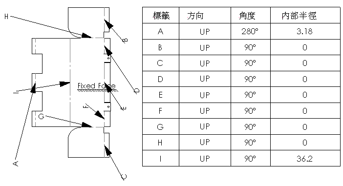

您可以在工程圖中,將彎折表格插入鈑金零件的平板型式視圖。
彎折表格提供鈑金本體中彎折的相關資訊,包括:
  • 標籤
  • 方向
  • 角度
  • 內部半徑
您可以使用彎折表格或彎折註解,但兩者不得同時使用。
