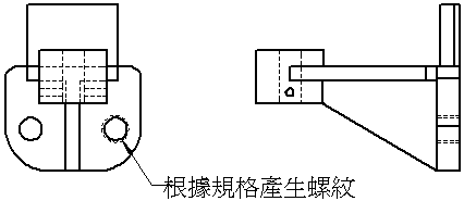

裝飾螺紋線描述某一特定鑽孔的特性,所以您不需要將實際的螺紋加入至模型中。裝飾螺紋線代表的是在填料上螺紋線的次要 (內) 直徑或鑽孔上螺紋線的主要 (外) 直徑,且可以包括工程圖中的孔標註。

  • 在零件文件中的裝飾螺紋線會自動插入至工程視圖中。 如果工程圖文件是使用 ANSI 的標準,則螺紋標註也會被插入。 (您可以在 裝飾螺紋線 PropertyManager 中插入螺紋標註,但其只會出現在工程圖文件中。) 在 ISO 及 JIS 或其他標準中不使用裝飾螺紋線標註,但您可以使用快顯功能表中的 插入標註 來顯示裝飾螺紋線 (請參考下一段)。 要將裝飾螺紋線從組合件文件中插入工程圖,請按一下 插入 > 模型項次 然後按一下 裝飾螺紋線 PM_cosmetic_thread.gif
  • 在工程圖中,插入標註出現在快顯功能表中。 如果在零件或組合件中定義了裝飾螺紋線標註但卻未在工程圖中顯示,您可以選擇此功能表項次來顯示標註。 在預設情況下,導線附著於螺紋線。 標註是一種註解。
