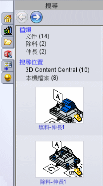

當您執行 SOLIDWORKS 搜尋檔案及模型時,分解期間所產生的影像會在搜尋標籤 中顯示為縮圖。 將縮圖拖曳到 SOLIDWORKS 檔案中,以重新產生分解的圖元。 I3D_ClipArt.png
在搜尋結果中,選擇已分解檔案的縮小圖示,然後按一下文意感應工具列中的 ,以便在搜尋結果窗格中檢視已分解圖元的縮小圖示。
SOLIDWORKS 搜尋方塊 search_files_and_models_menu.png 會顯示連至圖元的搜尋路徑。 在「搜尋」窗格中,會依種類搜尋位置過濾圖元。
例如,如果您在所顯示的影像中選擇填料-伸長1,則搜尋結果窗格中會出現已分解草圖3的另一個縮小圖示。
「SOLIDWORKS 搜尋」方塊中會出現伸長的路徑。
