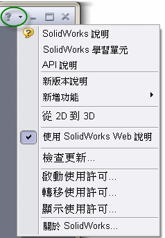

SOLIDWORKS 搜尋
說明選項的快顯功能表
