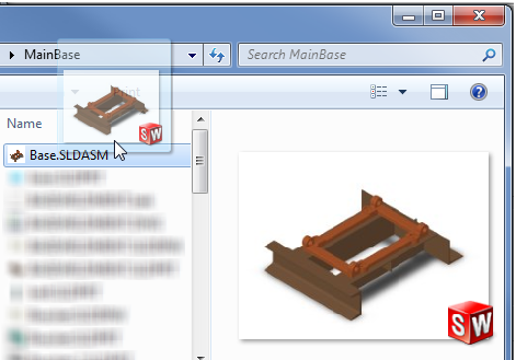

在 Windows 檔案總管中檢視縮圖影像
檢視縮圖影像:
  1. 在檔案總管中,開啟有 SOLIDWORKS 文件的資料夾。
  2. 按一下檢視 > 縮圖
    系統會顯示資料夾中,每個 SOLIDWORKS 文件的縮圖影像。
    如果您設定 Windows 檔案總管為顯示預覽影像,選擇 SOLIDWORKS 文件時,其預覽也會出現。
    您也可以在 Windows 檔案總管中檢視 SOLIDWORKS 零件及組合件的縮圖影像 。 圖形會以等角視、最適當大小顯示,背景則為白色。 要啟用此功能,請按一下 工具 > 選項 > 系統選項 > 一般 ,然後選擇於 Windows 檔案總管上顯示小縮圖
    您可能需要重新啟用 SOLIDWORKS 和 Windows 檔案總管才能在這兩個應用程式中看見縮圖影像。

從 Windows 檔案總管開啟 SOLIDWORKS 文件
從 Windows 檔案總管開啟 SOLIDWORKS 文件:
  • 執行下列操作之一:
    • 連按文件的名稱。
    • 用右鍵按一下文件名稱,然後選取開啟
    • 拖曳任何 SOLIDWORKS 軟體支援的文件至 SOLIDWORKS 圖面中的空白部分。
