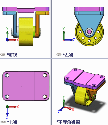

開啟四個視埠:
  • 按一下四個視角 (在「標準視角」工具列上) 或視窗 > 視埠 > 四個視角
您可以從視窗功能表或標準視角工具列中選擇下列視埠的安排:
  工具提示 顯示的視角
單一視角 使用者指定
兩個視角 - 水平 前視及上視
兩個視角 - 垂直 前視及右視
四個視角 前視、右視、上視、不等角視(第三角投影法),或前視、左視、上視、及不等角視(第一角投影法)。 在工具選項系統選項顯示/選擇工具 > 選項 > 系統選項 > 顯示/選擇
  • 每個視埠的左下角顯示目前的方位。
  • 要選擇一個不同的方位,按一下視角方位 (「立即檢視」工具列)。
  • 當您從多視埠切換回單一視埠時,模型會返回至使用中視埠的方位。 若您之後要返回多個視埠,則會使用預設的方位。
  • 只要未連結視埠,則您可以個別變更任何視埠中模型的方位或旋轉。
