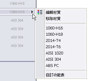

編輯材質:
  1. 組合件視覺化標籤 上,將排序屬性設定為 SW-材質
  2. 將游標移至您要編輯的材質上。
    箭頭 隨即出現在材質的右側。
  3. 按一下該箭頭。
    一個快顯功能表隨即出現。
  4. 執行下列操作之一:
    • 按一下編輯材質 並在材質對話方塊中進行選擇。
    • 從最愛清單中選擇一種材質。
    • 選擇移除材質
    您所做的變更會套用於清單和零組件檔案。
    如果零組件是不同材質指定給每個本體的多本體零件,*** 出現在 SW-材質欄中。將指標移動至 *** 來查看所使用材質的清單。您可使用上述的步驟來將一個材質套用至所有的本體中。您無法從組合件視覺化工具中變更個別本體材質。
