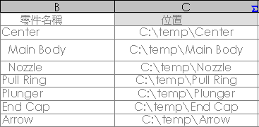

在此範例中,合併 SW-資料夾名稱SW-檔案名稱屬性來在 BOM 表格中顯示零組件檔案位置。

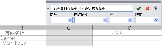

  1. 根據需要加入新的欄到表格中並加以標示。
  2. 從表格中,按一下儲存格或欄表格,然後為欄類型選擇數學關係式
  3. 按一下數學關係式的工具
  4. 在對話方塊中按一下自訂屬性,然後選擇 SW-資料夾名稱
  5. 精度選擇一般格式,這樣會輸入一組空白的大括號 {}
    您必須使用此一般精度值來串連兩個自訂屬性的值。
  6. 自訂屬性選擇 SW-檔案名稱,然後按一下
    您可以按一下在欄右上角的數學關係式符號 來編輯數學關係式。
