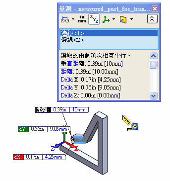

您可以組態量測工具以顯示兩種量測單位。舉例來說,您可以指定毫米和英吋顯示在量測對話方塊、量測標註和狀態列中。
顯示雙重測量單位尺寸:
  1. 按一下量測 (工具工具列),或按一下 工具 > 量測
  2. 量測 對話方塊中,按一下 單位/精度Measure_UnitsPrecision.gif
  3. 量測單位/精度對話方塊中,選擇使用自訂設定然後選擇第一個長度單位。
    如果您選擇使用文件設定,只有在您選擇文件屬性 - 尺寸文件屬性 - 尺寸時,才會顯示雙重單位。
  4. 按一下使用雙重單位然後選擇第二個測量單位。
  5. 按一下
