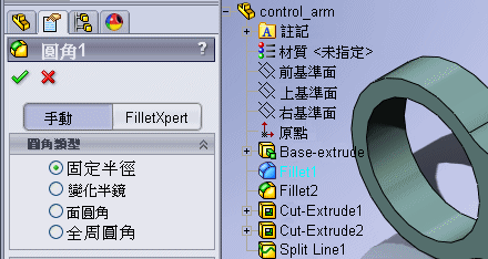

FeatureManager® (特徵管理員) 樹狀結構
特徵的名稱依產生的順序由上到下顯示在 FeatureManager (特徵管理員) 中 (除非您重新調整順序)。 (特徵可被視為零件的零組件)。

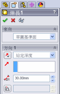

PropertyManager
SOLIDWORKS 中大部分的草圖、特徵及工程圖工具都會在左窗格開啟 PropertyManager。 PropertyManager 顯示圖元或特徵的屬性,所以您可以指定屬性而無需讓對話方塊遮住圖面。
當您在 PropertyManager 中時,您可以按一下來同時檢視快顯 FeatureManager (特徵管理員)。
