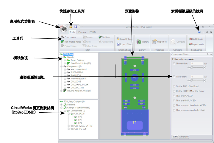

當您從 SOLIDWORKS 開啟 ECAD 檔案時,將會出現 CircuitWorks 應用程式。 使用此介面來開啟、比較與儲存 ECAD 檔案、過濾特徵以降低複雜性、修改 ECAD 屬性,以及建立 SOLIDWORKS 零件與組合件模型。
目錄
使用 CircuitWorks 應用程式功能表開啟及儲存 ECAD 檔案、列印預覽影像、存取 CircuitWorks 選項以及結束 CircuitWorks。
使用快速存取工具列存取您最常使用的 CircuitWorks 指令。
使用 CircuitWorks 工具列(也稱為帶狀)來存取 CircuitWorks 工具與指令。按一下工具、預覽、或 EDMD 標籤來顯示相對應的指令。
CircuitWorks 樹狀結構視圖是階層式的 ECAD 資料顯示。
CircuitWorks 預覽影像是 ECAD 資料的圖形呈現。
當您檢視項次屬性或使用過濾工具時,CircuitWorks 應用程式右邊的窗格會出現。
您可多重選擇 CircuitWorks 樹狀結構中的項目,並顯示或編輯一般屬性。 也可以用右鍵按一下 CircuitWorks 預覽區域來存取縮放和檢視選項。
