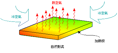

對流
對流是透過移動的流體來傳遞熱。 對流是固體表面與相鄰流體之間傳遞熱的主要模式。 流體粒子作為熱能的載體。

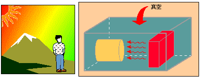

輻射
輻射是透過電磁波來傳遞熱量。 輻射與傳導及對流不同,它不需要介質,因為電磁波可在真空中傳遞。 輻射的影響在溫度較高時更為明顯。
