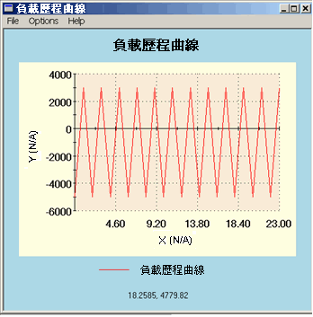

固定振幅事件範例
變化振幅事件
變化振幅疲勞事件是一個負載歷程記錄,定義負載的波動歷程。在具單一變化振幅事件的疲勞專題中,時間值沒有作用。在此狀況中,它可以用來定義振幅序列。對於具有多個變化振幅事件的專題,就需要使用時間值,將每項記錄與其他負載事件建立關聯。
