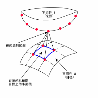

  • 下圖顯示網格不相容的兩個面可能產生的變形。
  • 軟體會對應於來源上的每個節點,在目標上指定一或多個元素面。
    程式會自行選擇來源及目標面的備選對象。這些對象是在接觸配對組 PropertyManager 中使用組 1組 2定義。
