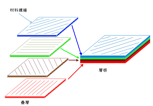

層板通常是由不同方位的疊層所堆疊而成。當您需要使不同方向上的承載能力最佳化,就要以不同方位的疊層來堆疊層板。由於層板需因應複雜的外部負載條件,因此必須採用此種堆疊方式。
單向層板(所有疊層的材料方位皆相同)通常適用於只在單一方向上承受負載。在相對於疊層方位的橫向承載力通常較弱。
