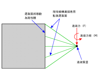

使用此 PropertyManager 來定義遠端位置上的集中力、力矩及質量。
遠端位置是指位於模型幾何之外的位置。在此需定義位置、於 X、Y 及 Z 方向上的質量、力和力矩,以及連接到指定位置的幾何圖元。指定的位置會藉由剛性條棒而連接到所選圖元。剛性連接到共用點上的所選圖元 (單、邊線及頂點) 只能夠以剛性體的形態變形。高應力也可能使相近的面產生剛性連接。
使用此 Property Manager 來定義遠端質量,以表示在您的幾何模型中有一或多個隱藏或未定義的零組件。遠端質量的位置應位在未塑模的零組件之重心。質量慣性力矩之計算,係對照於以重心為中心且 X-Y-Z 軸平行於整體座標系統的 X-Y-Z 軸之座標系統,或使用者定義的座標系統。
程式可自動將零組件視為遠端質量。
