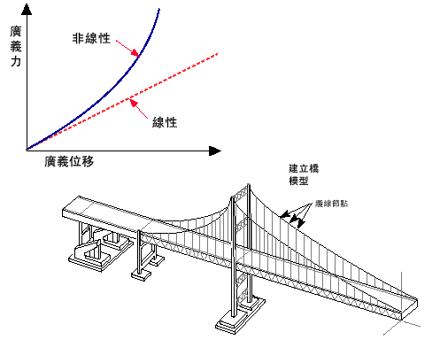

幾何非線性
在非線性有限元素分析中,非線性的主要來源是歸因於結構的整體幾何模型組態承受大位移效應。結構在受到大位移下,由於負載而引發變形,因而在幾何上可能會有大幅改變,使結構以非線性方式出現剛化及/或軟化反應。

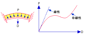

例如,類似纜線的結構在套用的負載增加時,通常會出現硬化行為,而弧形部份則可能會先軟化,然後再硬化,此種行為又稱為翹曲挫曲。
類似纜線的結構
翹曲挫曲
