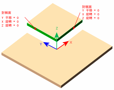

平坦面對稱
此模型為兩個對稱的平面。 您可以分析四分之一個模型。 對稱 拘束會自動將平移及旋轉條件套用到所選面。 這些面必須互相正交。

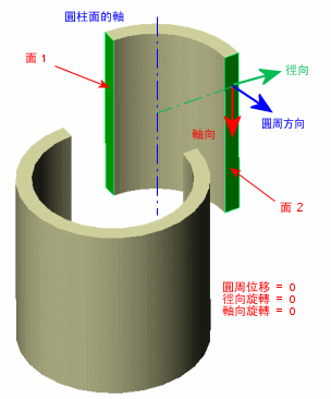

軸向對稱
此模型為軸向對稱。 您可以分析半個或四分之一個模型。 對稱 拘束會自動將平移及旋轉條件套用到所選面。

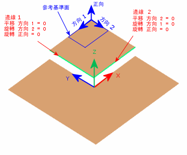

平坦面對稱
此曲面模型為兩個對稱的平面。 您可以分析四分之一個模型。 將對稱拘束套用至薄殼邊線。 所選的邊線必須互相正交。
對稱基準面永遠垂直於所選邊線所屬的平坦曲面。 薄殼曲面是相對於對稱基準面。

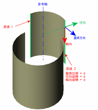

軸向對稱
此曲面模型為軸向對稱。 您可以分析半個或四分之一個模型。 將對稱拘束套用至薄殼邊線。
