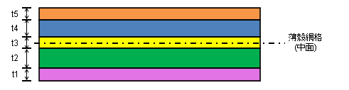

  • 非對稱層板在中面具有不對稱的疊層配置。這是最常用的複材選項。下圖為五層非對稱層板的示意圖。其中以不同的顏色表示材料屬性及方位。薄殼網格建立在中面。

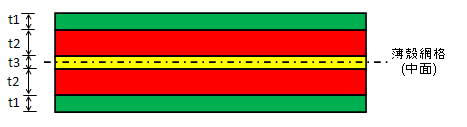

  • 對稱層板在中面具有對稱的疊層配置 (材料、疊層方位及厚度)。也就是說其中面具有對稱的疊層厚度、材料屬性及材料方位。
