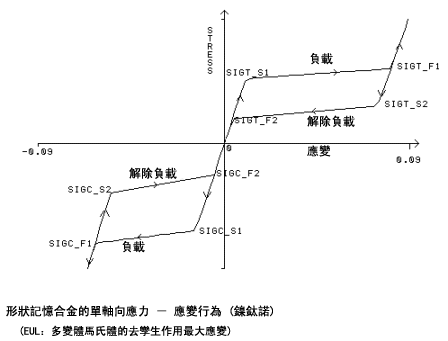

σst1、σft1
拉伸負載的初始及最終降伏強度 [SIGT_S1, SIGT_F1]
σst2、σft2
拉伸卸載的初始及最終降伏強度 [SIGT_S2, SIGT_F2]
σsc1、σfc1
壓縮負載的初始及最終降伏強度 [SIGC_S1, SIGC_F1]
σsc2、σfc2
壓縮卸載的初始及最終降伏強度 [SIGC_S2, SIGC_F2]
eul
(最大抗拉塑膠應變) *(3/2)0.5
