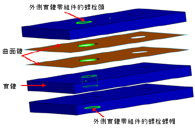

選擇此選項以螺接兩個以上的零組件。 如為非線性研究,您可以螺接兩個以上的實體零組件。 從中間零組件選擇實體本體的圓柱面或薄殼曲面的環狀邊線。如為非線性研究,請從實體本體上選擇圓柱面。
形成連續螺栓的零組件的圓柱面應為同軸。 在參考軸未對正的情況下,最大公差是所選圓柱面最小半徑的 10%。

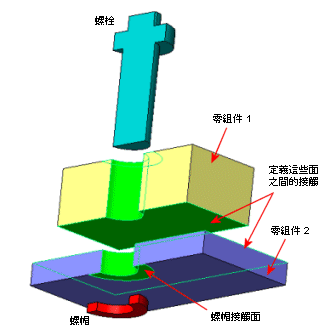

- 螺栓連接器公式是複雜非線性行為的估計。當螺栓是在張力之下時,會提供正確的結果。在螺栓是於壓縮負載的負載方案中,螺栓連接器的軸力可能會不正確。在此種情況下,在預載螺栓力上的下降可能會導致的螺栓的「鬆動」,及螺栓與零組件間接觸的鬆動。在 Simulation 中此行為無法被螺栓連接器公式所找出。對於這些狀況,請建構實際的螺栓,並在螺栓與零組件間定義無貫穿的接觸組。
- 您可能需要定義一接觸條件以避免所示的干涉:
| 定義這兩個面之間的接觸條件。您可以定義整體、零組件或局部接觸。
如果面與面之間一開始並未接觸,且在負載過程中不會相互接觸,則無需定義接觸條件。
