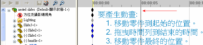

您可以沿時間線拖曳時間列到某個時間點,然後移動零組件到目標位置,來產生一個動畫。 MotionManager 將零組件從最初位置移動到特定時間您指定的位置。
產生以關鍵畫格點為基礎的動畫:
  1. 從一動作研究中,拖曳時間列來設定動畫順序的時間長度。
    您也可以在時間線的任意處按一下以放置時間列,或使用空白鍵來以增量移動時間列。
    使用時間列設定持續時間為五秒 (00:00:0000:00:05)。
  2. 拖曳組合件零組件至動畫順序想要的結束位置。
  3. 按右鍵來放置一個關鍵畫格,或選擇自動關鍵畫格 (僅在動畫中) 來自動放置關鍵畫格。

    1. 放置時間列來設定動畫順序的時間長度。
    2. 拖曳組合件零組件至動畫順序中下一個關鍵點的零組件位置。
      您可以在時間線上任意處開始移動其他零組件。 然而,如果在零組件之間有移動的衝突,便會顯示一個關鍵畫格點,表示此為無解動作。
  5. 按一下從頭開始播放 ,以檢視動畫。
