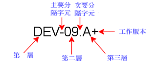

資料保險箱管理員在 VaultAdmin 的修訂版計劃標籤中設定修訂版的層級。 典型的修訂版計劃有第一層、第二層、及第三層,和一個指定的工作版本。
此範例顯示在 Workgroup PDM 中使用所有可用的修訂版階層的計劃。
