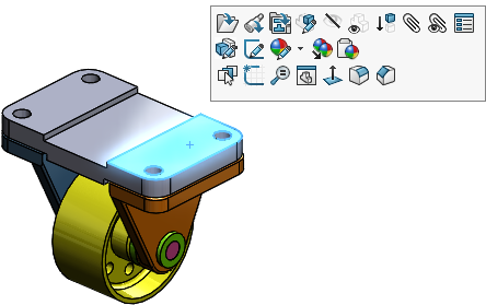

當您在圖面或 FeatureManager(特徵管理員)中選擇項次時,文意感應工具列會出現並提供對該情境通常執行動作的存取。
在文意感應工具列中的工具是之前可在快顯功能表中找到項目的子集。
當文意感應工具列顯示時,您可以按一下右鍵並查看與目前所選項目相關的其他功能表項次。
為零件、組合件及草圖提供文意感應工具列。
