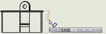

當您在產生鏡射或導出的零件時,您可以輸入原始零件的草圖及特徵尺寸。您可以將這些參考尺寸包括在透過鏡射與導出零件產生的工程圖中。
要在鏡射或導出零件時輸入尺寸,請選擇 插入零件 PropertyManager 中的模型尺寸
顯示草圖尺寸的原始零件
顯示輸入尺寸的鏡射零件
根據鏡射零件的工程圖
