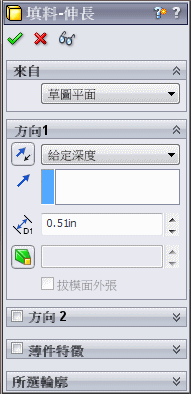

PropertyManager 出現在圖面左側窗格的 PropertyManager 標籤 中。當您選擇在 PropertyManager 中定義的圖元或指令時,PropertyManager 會開啟。您可以在工具 > 選項 > 系統選項 > 一般中選擇 PropertyManager 是否於其他狀況中開啟。
標題列 特徵圖示 solid_bodies.png 及特徵名稱 (例如伸長1) (唯讀)。
按鈕
確定 接受選擇,執行指令,並關閉 PropertyManager。
cancel.png 取消(C) 忽略所有選擇並關閉 PropertyManager。
預覽(W) 顯示特徵的預覽。
說明 開啟相對應的說明主題。
保持顯示 固定 PropertyManager 的開啟。
back.png 上一主題 回到前一步驟。
下一主題 前進至下一個步驟。
undo.png 復原(U) 復原之前的操作。
訊息(M)
出現一文字方塊以指引您至下一個步驟,通常會列出執行下一個步驟的各種方法。
群組方塊 相關按鈕、清單方塊、及選擇方塊的集合,會有群組的標題(例如方向 1),這些群組可被展開 或摺疊
選擇方塊 接受在在圖面或 FeatureManager(特徵管理員)中的選擇。當啟用時方塊是粉紅色的。當您選擇了選擇方塊中的一個項次時,其會在圖面中被強調顯示。要從方塊中刪除選擇,按右鍵並選擇刪除(單一項次)或清除選擇(所有項次)。
快顯 FeatureManager(特徵管理員) 樹狀結構
在 PropertyManager 標題列上按一下來在圖面中顯示快顯 FeatureManager(特徵管理員)。
