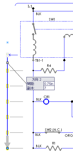

直線註解複製排列
您可以在工程圖以直線排列的方式顯示註解。
產生註解的直線複製排列︰
  1. 選擇註解。
  2. 直線註解複製排列直線註解複製排列 (「註記」工具列),或按一下 插入 > 註記 > 直線註解複製排列
  3. 在 PropertyManager 中的方向 1 之下:
    • 設定註解之間的 間距 dim_lin_d1.png。 您也可以在圖面中設定間距
    • 副本數pattern_linear_count.png 設定為要產生註解的總數。 您也可以在圖面中設定副本數
    • 設定從水平 (X 軸) 到角度方向的角度dim_ang_01.png。 例如,要產生從註解開始沿著 45º 線的複製排列,請將角度設定為 45。
    • 按一下反轉方向 沿著直線的延伸產生複製排列。 例如,如果您將角度設定為 45,按一下反轉方向會產生從註解開始沿著 225º 線的複製排列。 當您按一下反轉方向時,角度便會更新。 您也可以在圖面中按一下控制點 來反轉方向。
      您也可以在圖面中拖曳選擇點 來變更複製排列的間距與角度。
  4. 方向2 重複步驟 4。
    副本數大於 1 時方向2 會啟動。
  5. 按一下
    開始的註解 產生直線註解複製排列
    直線註解複製排列 編輯的直線註解複製排列
  6. 在您產生複製排列之後,您可以編輯個別的註解。
